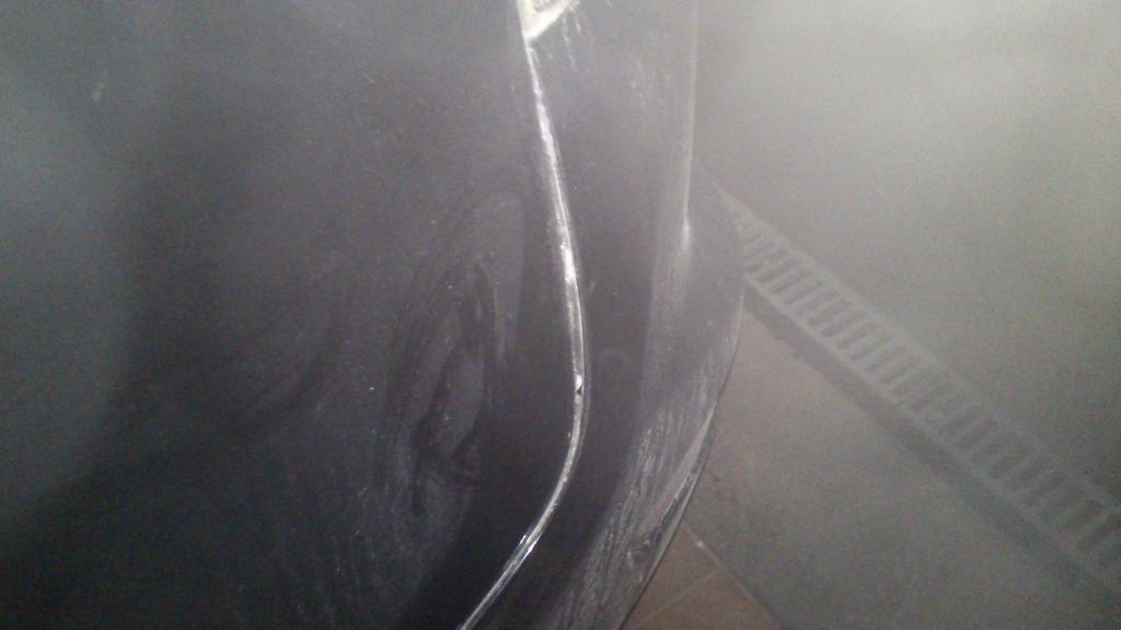

bonjour à toutes et tous,
bon début en 2013, je viens de constater que le panneau gauche supérieur arrière( celui qui comprend l'orifice de remplissage de réservoir) à l'endroit ou il remonte, par une grande courbe, vers les feux arrières est en retrait d'environ 2 à 3 mm par rapport au panneau qui le jouxte et ce sur qqes cm, sans espace apparent, comme si son bord replié glissait sur celui de l'autre panneau.
je n'ai pas eu d'accident, hormis la glissade, l'hiver 2011, par laquelle j'ai heurté assez rudement des deux roues gauches contre le trottoir au point de plier la barre de direction.
il n'y a aucune trace de choc ni de coup, la carrosserie n'a subit aucune déformation.
connaissez vous déjà un tel cas?
je vais en parler au garage, prochainement, lors de l'entretien(50000km), mais si vous avez une info elle sera la bienvenue.
par avance merci
zultan.

MessagePosté le: Sam 2 Fév 2013 - 14:09    Sujet du message: panneau de carrosserie qui se déplace( glissement ) par rapport à un autre Répondre en citant
Personnellement je n'ai jamais entendu de problème comme celui là.
Pourrais tu poster quelques photos, ça serait plus parlant?

MessagePosté le: Dim 3 Fév 2013 - 21:57    Sujet du message: panneau de carrosserie qui se deplace Répondre en citant
voici des photos , on peut remarquer des fentes d'assemblage?.

MessagePosté le: Dim 3 Fév 2013 - 22:19    Sujet du message: panneau carrosserie qui se déplace Répondre en citant
voici les photos, on croit apercevoir des fentes d'assemblage.
à vous lire,
z

MessagePosté le: Lun 4 Fév 2013 - 02:05    Sujet du message: panneau de carrosserie qui se déplace( glissement ) par rapport à un autre Répondre en citant
Effectivement....c'est une première... c'est une première main?
A mon avis, vois avec le carrossier pour prouver qu'il n'y a pas eu de choc pour que Mitsu puisse prendre en charge les frais mais perso après 50000 km je n'y crois pas (d'ailleurs n'attends pas les 50000km va y directement)

MessagePosté le: Lun 4 Fév 2013 - 11:27    Sujet du message: panneau de carrosserie qui se déplace Répondre en citant
voilà une bonne poussée sur le panneau droit( celui qui porte les fentes) et tout se remet en place.
en fait il y a eu un effort sur la partie arrondie du panneau droit près du bord de la porte du coffre qui a fait sauter les clips; il y a en effet deux traces à cet endroit( je pense en être le responsable car j'ai, un jour roulé, sur une chaîne fixée à un poteau,  qui a plié, et la chaîne a du être appuyée à l'endroit des traces.
les panneaux en question sont en matière synthétique fixés par vis d'un côté et clips pour le reste.
ouf, et merci encore pour votre intérêt.
amicalement,
zultan.

MessagePosté le: Lun 4 Fév 2013 - 20:07    Sujet du message: panneau de carrosserie qui se déplace( glissement ) par rapport à un autre Répondre en citant
Okay   J'ai eu le cas a l'avant , léger déboîtage , le concess m'a re-clipsé les 2 pièces  gratos  lors d'une  révision  , il parait que c'est récurrent
