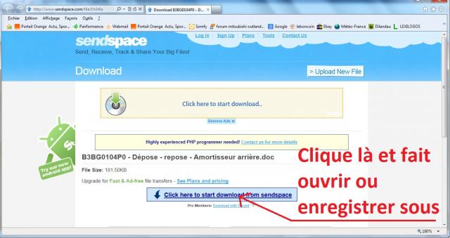

Procède comme celà

J'arrive à ouvrir les doc si ca ne marche pas dis le moi je te les enverrai en mp.
Sinon les boulons des tetes des amortisseurs sont accessibles par deux petites trapes à l'interieur de la voiture à la base des passage de roues
