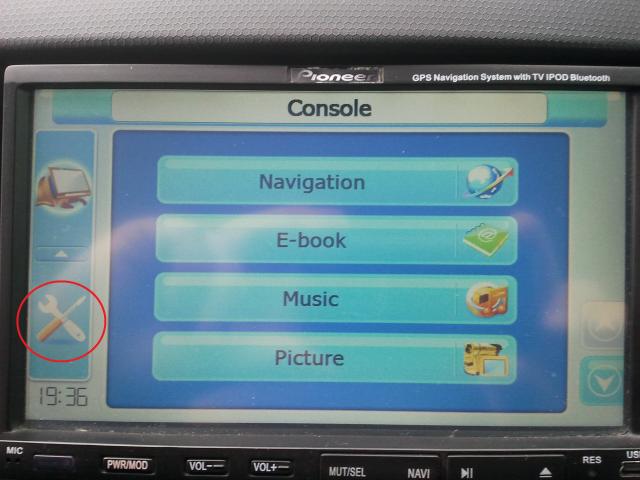

Bon je viens de faire un petit tuto pour paramétrer le chemin d'IGO 8 à partir de mon Poste ça risque d'être un peu différent sur le tien.
Par contre il faudra que je sache si tu as installé par toi même IGO8 ou si le poste était fourni avec, car il peut s'agir d'un problème de paramétrage d'IGO8.
Lance la console GPS et clique sur le symbole configuration
Sélectionnes ensuite "Navigate setup"
Sélectionne l'icon répertoire pour aller sélectionner l'emplacement d'IGO8. Dans mon cas je coche l'option démarrage automatique pour qu'IGO8 se lance automatique au démarrage de la console GPS
A l'aide des flèches haut/bas et en cliquant dans les répertoire retrouve le fichier IGO8.exe et sélectionne le. Valide ton choix ensuite par OK
Voilà tu n'as plus qu'a revenir à la page d'accueil de la console et lance manuellement IGO8. Pour ma part si je ne le lance pas la configuration n'est pas sauvegardée.
Et c'est partie.... Dernier point ma version GPS est un IGO Primo que j'avais renommer en IGO8.exe sur ma carte SD pour pas m’embêter à changer le répertoire dans le poste (à la base IGO8) mais ça change rien

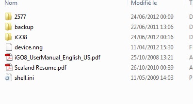

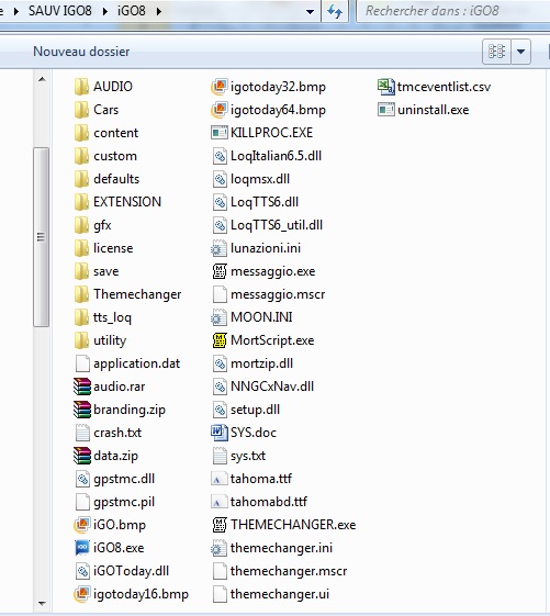

Ta carte SD doit idéalement être formatée en FAT (FAT32).
Mais là dans ton PC et tu dois trouver l'arborescence ci dessous. Les répertoires Backup et 2577 ne sont pas indispensables/
Et dans le répertoire IGO8 tu trouves l'EXE IGO8.EXE
Si tu ne trouves pas cà c'est qu'il y a un problème avec IGO8
