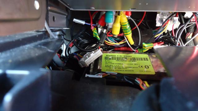

Tu peux verifier également si tu as le faisceau en attente sous le MMCS (voir photo ci dessous)
Pour le démontage du tableau de bord tu peux voir également dans un tuto sur le montage d'un  GPS  pioneer dans la section "faite le vous meme"

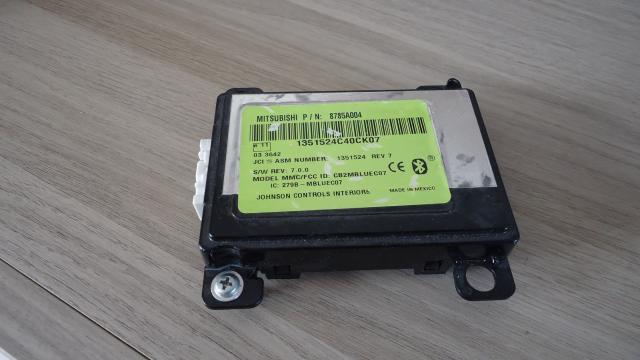

Voici quelques photos du module bluetooth et de sa prise

donc je viens de démonter mon poste et ... rien!!! je t'ai envoyé un MP
je te mets les liens vers les photos.
je pense que la première est la prise qui va au module et la seconde l'endroit ou il est normalement placé.
http://img98.xooimage.com/views/3/4/f/dsc00042-3fadad6.jpg/
http://img95.xooimage.com/views/0/4/a/dsc00044-3fadb5f.jpg/
MessagePosté le: Jeu 18 Juil 2013 - 23:26    Sujet du message: MMCS Répondre en citant
C'est exactement ça,... pour la prise et pour l'emplacement (par contre désolé j'ai perdu une vis sur les deux ...)

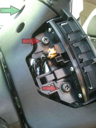

A moins que ma mémoire me fasse défaut il y a 2 vis (71 ci dessous) qui fixent les commandes au volant par l'arrière (ou sur le côté) Cool
Je vais avoir du mal à vérifier car en démontant l'enjoliveur 9 j'ai pété un clips et je l'ai recollé par la suite ce qui fait que j'ai plus trop envie de le démonter. Pour les commandes aux volants 5 de l'autoradio tu as également une vis sur l'arrière du volant pour les démonter
MessagePosté le: Lun 30 Sep 2013 - 16:54    Sujet du message: MMCS Répondre en citant
Bon finalement je l'avais ressoudé. Mr. Green et il se démonte toujours
Les flèches rouges montrent les fixations des commandes sur le côté du volant et la flèche verte la vis qui maintient les commandes de l'autoradio. La découpe sur le coté de ton volant existe elle déjà?
En principe tu n'as pas à démonter l'airbag Cool

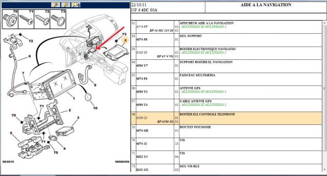

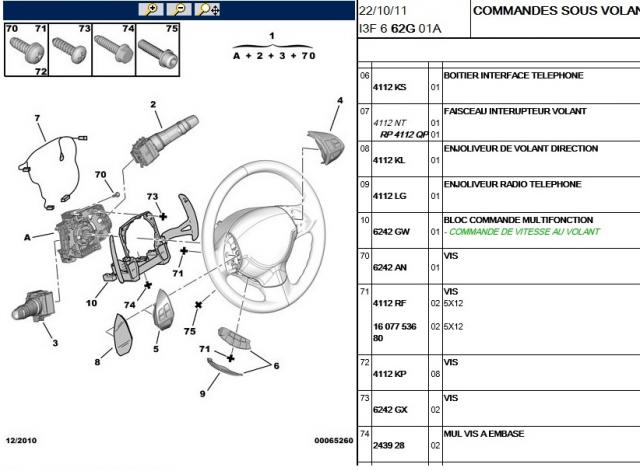

Au fait qui t'a dit que le faisceau ne se faisait plus Shocked Il est toujours dispo chez Peugeot et je 'en ai trouvé d'autres là :
http://www.accessoires-citroen-lorient.com/~citroen/pieces-detachee/483273-…
http://www.accessoires-citroen-midiauto.com/fr/home/33500-rp-4112-qp.html
Tu peux rechercher sur Google la Ref 4112QP
Par contre pour le monter je craints effectivement que tu ne doives démonter l'airbag cette fois...
Mais je me demande si ton faisceau actuel n'est pas identique à celui-ci; souvent les prises non utilisés sont scotchées. Tu peux éventuellement m'envoyer ton VIN en message privé si tu veux que je vérifie la réf de ton faisceau
