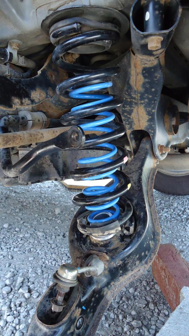

Voici un tuto concernant le remplacement des amortisseurs arrière ainsi que le montage de ressorts additionnels MAD (selon le mode opératoire du fournisseur : voir à la fin)
Tout d’abord le matériel
Sur la droite le KiT MAD ALHV-104265 à 153€ +18€ de frais de port
Et sur la gauche les deux amortisseurs SACHS 313880 à 127€ frais de port compris

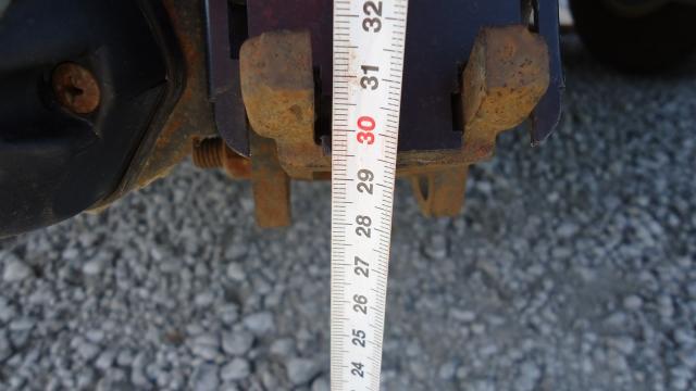

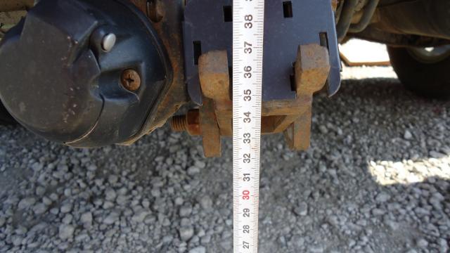

J’ai mesuré la hauteur de la caisse au niveau de l’attache de remorque avant le montage des ressorts.
La hauteur est de 29,2cm

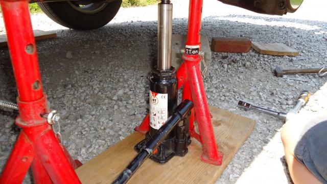

Soulever l’arrière de la voiture et la caler. Il est préférable d’avoir des chandelles et un cric hydraulique car on utilisera le cric de la voiture ultérieurement.
Déposer la roue.
Démontage de l’amortisseur :

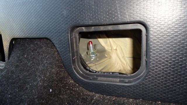

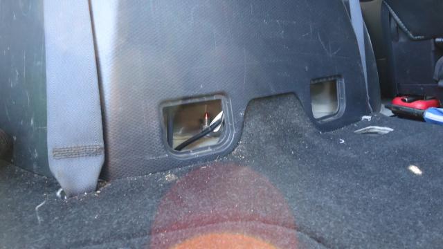

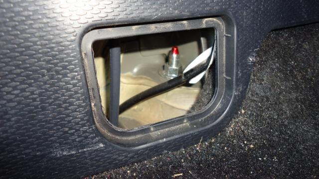

Enlever les caches au niveau des passages de roue à l’intérieur du coffre afin de dévisser les deux écrous à l’aide d’une clé plate de 14.
Démonter l’écrou et son boulon à l’aide de deux clés de 17
Dégager l’amortisseur en le repoussant vers le haut
Démontage du ressort

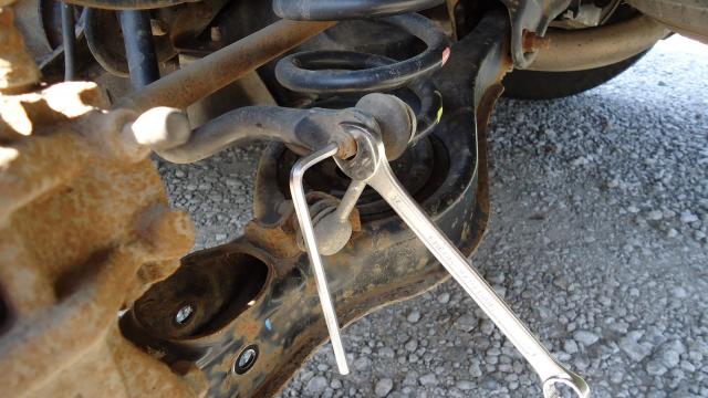

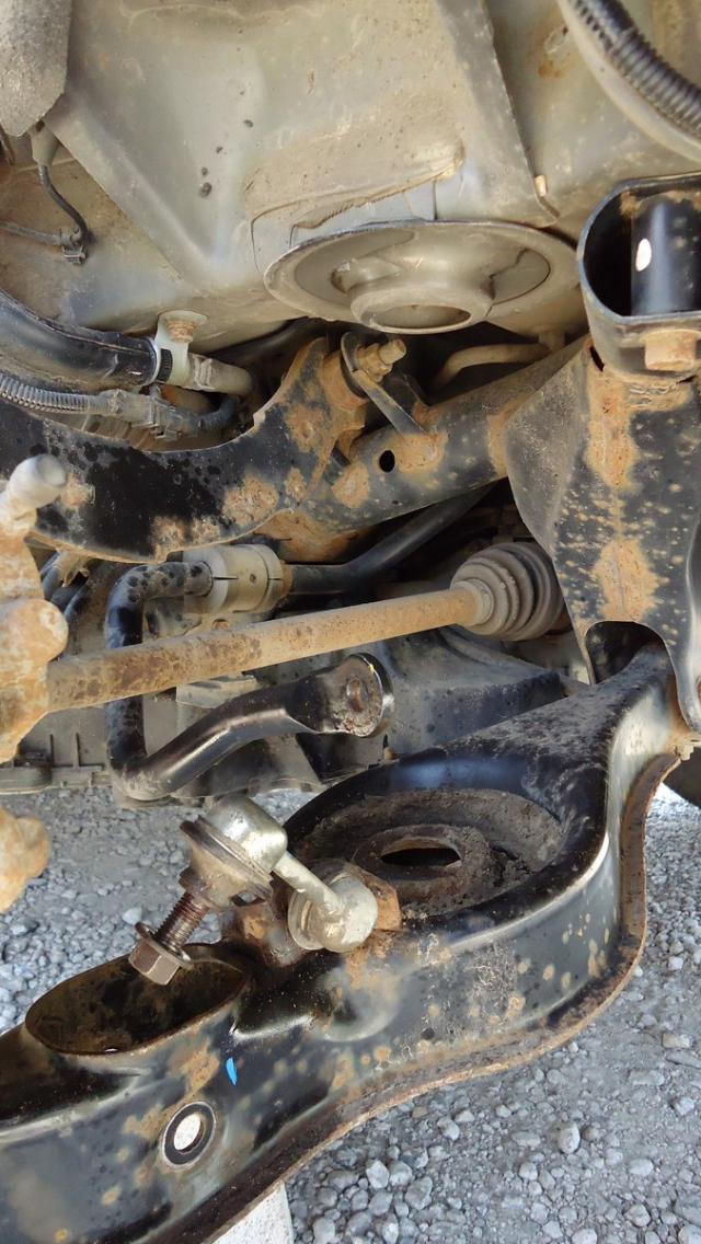

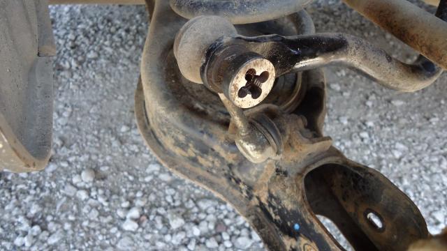

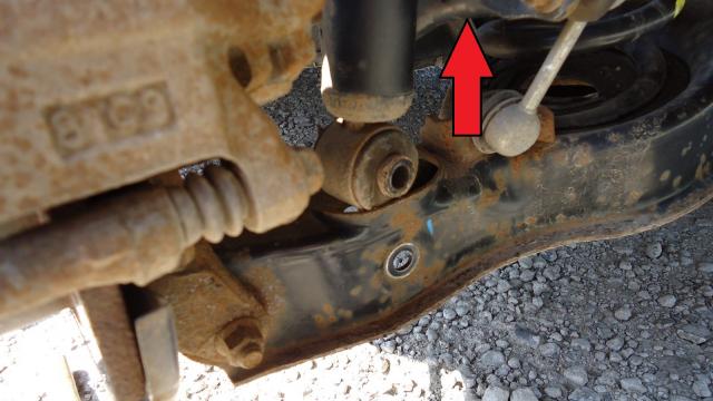

Démonter la biellette de la barre antiroulis à l’aide d’une clé hexagonale et d’une clé plate de 14
Si le boulon est fortement oxydé, comme dans mon cas, ne cherchez pas à forcer. Utiliser du dégrippant et un taraud de diam 10 pas 1.25 sous peine de foirer le boulon

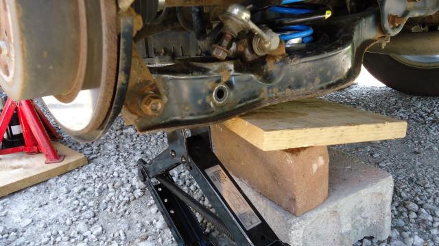

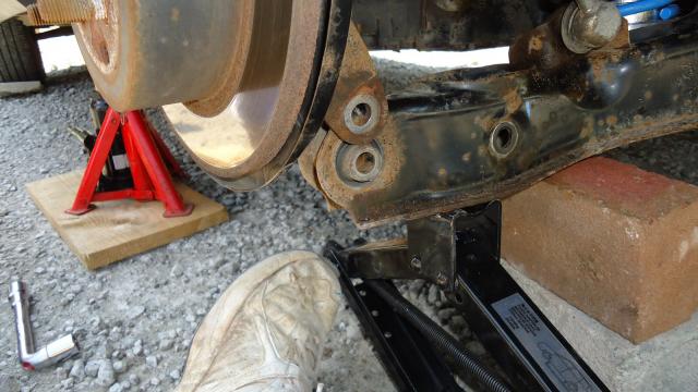

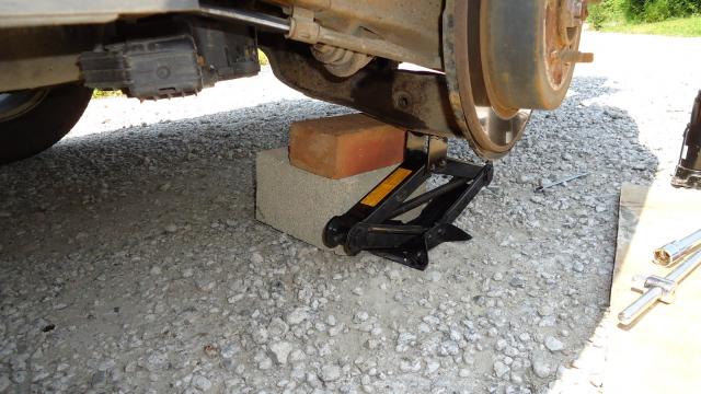

Avant de poursuivre il faut à présent soutenir le bras de suspension à l’aide de cales et du cric de la voiture.

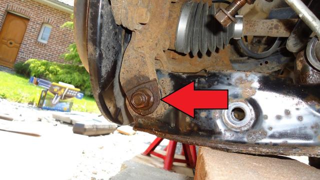

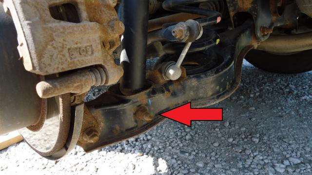

Il faut à présent démonter le bras de suspension en démontant le boulon ci-dessous à l’aide de 2 clés de 17. Attention il ne faut pas oublier que le ressort est sous tension : Vérifier 2x le calage et le cric sous le bras de suspension
Lorsque le boulon est retiré, baissé le cric sous le bras et probablement remonter le cric hydraulique sous la voiture jusqu’à ce que le ressort ne soit plus sous tension
Enlever les calages et baisser le bras de suspension afin de dégager le ressort sans oublier de repérer avant le positionnement du ressort (tâches de couleur en bas vers l’arrière) ainsi que les positions des embouts de caoutchouc
Remontage des ressorts

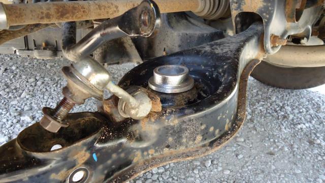

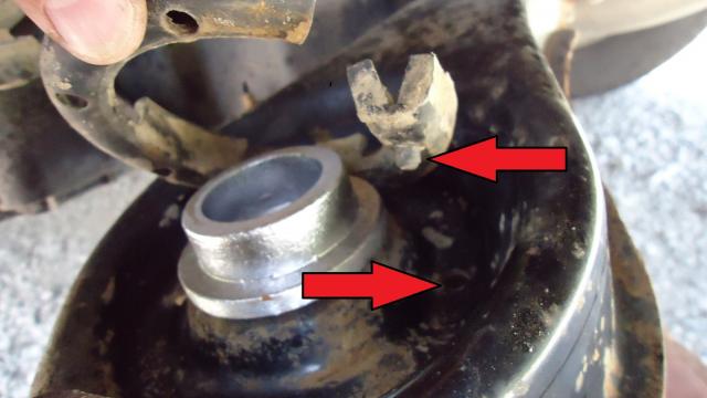

Placer la coupelle en aluminium des ressorts MAD dans le bras de suspension
Replacer l’embout en caoutchouc du ressort de la voiture de sorte que l’ergot soit correctement positionné par rapport au trou de la coupelle du bras de suspension.
Placer les ressorts dans leur logement
et rajouter la coupelle en plastique noir du ressort MAD
Replacer le cric sous le bras de suspension et remonter le bras à l’aide de ce dernier. Rajouter des cales sous le bras au fur et à mesure que celui ci remonte
Si vous avez surélevez la voiture à l’aide du cric hydraulique pour dégager le ressort il faudra également rabaisser la voiture.
Si le bras de suspension n’est pas correctement aligné il faudra déplacer le cric sous ce dernier plus devant ou derrière afin que les trous s’alignent correctement. Il s’agit là de la partie la plus difficile (sauf si vous foirez l’écrou de la biellette de la barre antiroulis...). Je me suis aidé d’un petit pied de biche ainsi que d’une barre de diamètre 10 pour aligner les trous.
Remonter la biellette de la barre antiroulis et le nouvelle amortisseur sur lequel il aura fallu remonter le support en partie haute.
Il ne reste plus qu’à remonter la roue et faire de même de l’autre coté (le pot d’échappement ne gène pas)
L’arrière de la voiture est à présent plus haute de 5cm (34,5cm) (il faudra que je pense à régler les phares…).. La voiture n’a plus du tout cet air affaissé et sur des accélérations franches l’arrière ne s’enfonce plus et la voiture reste plus plate (il y a peut être aussi l’effet des nouveaux amortisseurs) et contrairement à ce que je pensai le passage sur les dos d’âne est moins "tape cul".
Il m’a fallu en tout environ 2h30 pour procéder au démontage / montage.

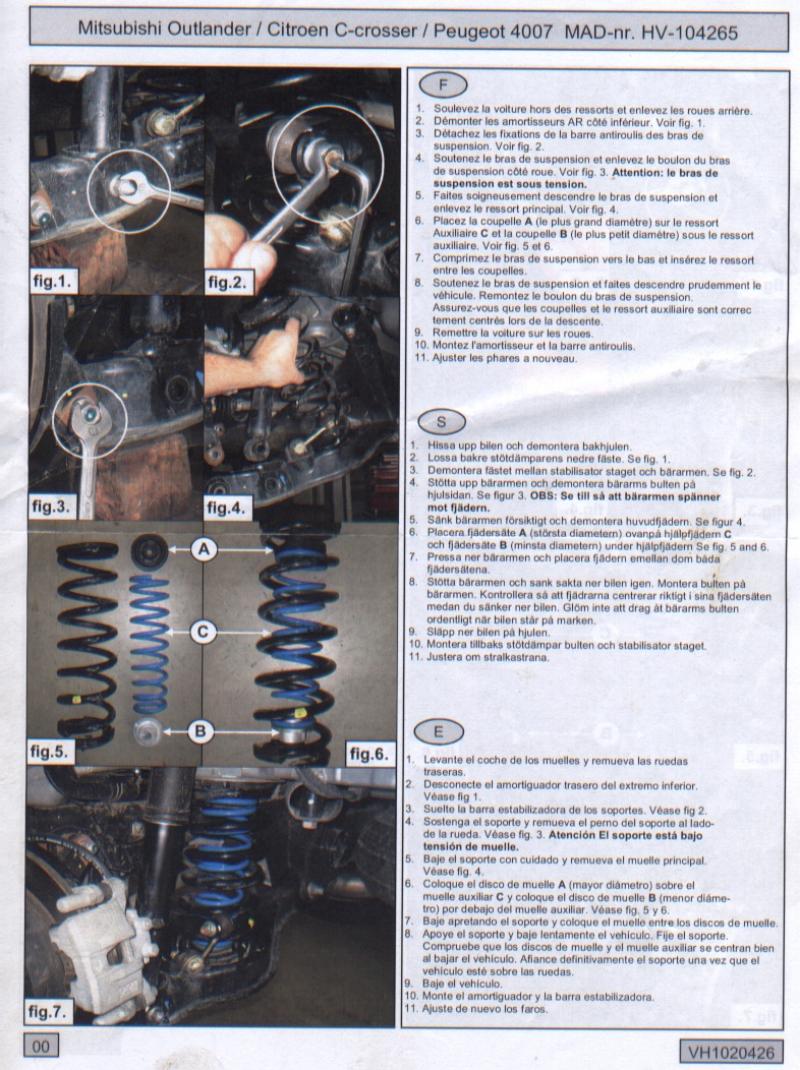

Notice fournie par MAD:

Oui bien sûr, tu n'es pas obligé de les changer. J'ai changé les amortisseurs au passage car les miens étaient fatigués (en fait tu t'en rends vraiment compte après). Si tu laisses les amortisseurs d'origine, tu n'as cas démonter le boulon du bas et laisser les deux écrous dans le coffre.
Voila une semaine que je les ai monté et perso je ne regrette vraiment pas. Je trouve que c'est un très bon investissement aussi bien pour l'esthétisme à vide que lorsque que je suis chargé

C'est bon c'est fait, environ 2 heures pour les monter. Essai sur route : moins tape cul sur les ralentisseurs et train arrière plus "rigide". Plus d'affaissement sur les grosses accélérations et meilleure tenue de route. Pour les phares je verrai demain, mais j'ai comparé avec mes anciens repères, ça à l'air pas trop mal, les feux ont repris le réglage (xénons). Prochaine étape montage du système bluetooth d'origine ... En septembre ...
MessagePosté le: Mar 13 Aoû 2013 - 23:49    Sujet du message: Remplacement des amortisseurs et Montage de ressorts additionels MAD Répondre en citant
Heureux que tu ais constaté les mêmes améliorations que moi Okay
Effectivement avec des feux Xénons la correction doit se faire automatiquement. Sur le mien je n'en ai pas. Il y a une petite vis pour les régler, mais comme je n'avais pas pris de repère avant les modifs, j'ai préféré aller chez Norauto (~30€)
