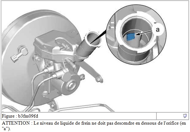

Je pense plus à un problème d'émetteur d'embrayage.
Vérifie tout d'abord ton niveau de liquide de frein (c'est le même réservoir) et essaye dans un premier temps de purger le système d'embrayage.
J'ai posté justement les différentes méthodes dans ce post

 Bonjour magic_2010
Je viens de controler le niveau de liquide de frein /embrayage et il se trouve bien en dessous de l'orifice prévu.

je viens de refaire le niveau,il me manquait bien une bonne dose (environ 5 cl au moins) je vais bien voir.
Patrick
MessagePosté le: Jeu 29 Aoû 2013 - 14:18    Sujet du message: embrayage ? Répondre en citant
Si le niveau était en dessous du repère "a" il faut absolument que tu purges le système d'embrayage et de toute façon ça ne fera pas de mal je pense
