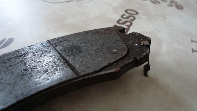

En fait les plaquettes sont bien équipées d'un témoins d'usure ....auditive Cool . Elles sont équipées d'une petite équerre métallique qui vient frotter contre le disque au moment venu (ça dépend peut être des plaquettes mais les miennes en étaient équipées).
Je peux te dire que c'est plus efficace qu'un système électrique qui fini comme toujours coupé et donc complètement inefficace.
Quand ça se produit ... tu les changes vite fait : ça te donne l'impression de rouler sur les fers... Mr. Green en conservant quand même un bon freinage ... Je remercie au passage mon ex-garagiste qui avait oublié de me faire les plaquettes à 60000kms (alors que je lui avais demandé) juste avant que je parte à la montagne Bannir

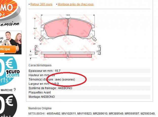

c'est lesquelles que tu as monté ? je viens de parametrer le moteur de recherche de ce site pour un outlander 2L DID 2007
et il me "sort" que des plaquettes avec témoin d'usure ?
(sur le dessin on dirait une connection de fil en bout de chaque plaquette) ,y'a un truc pas clair !! ?...
http://www.yakarouler.com/prix/plaquettes-avant/MITSUBISHI-OUTLANDER-2007?c…
merci
MessagePosté le: Mar 10 Sep 2013 - 14:37    Sujet du message: pas de témoin d'usure plaquettes de frein sur les outly 2 LDID ? Répondre en citant
Y a pas que moi qui le dit Mr. Green : dixit le lien que tu as fourni....

Sinon voici une photos de mes vieilles plaquettes que j'avais gardé pour mon garagiste avec le témoin d'usure (une seule plaquette en est équipée sur les 4)

sur tes plaquettes la "tof" plus haut ..il reste plus rien la !! il était temps de les changer , les miennes
doivent pas loin d'être dans le même état (a l'avant).

MessagePosté le: Mer 11 Sep 2013 - 16:54    Sujet du message: pas de témoin d'usure plaquettes de frein sur les outly 2 LDID ? Répondre en citant
Si tes disques sont fortement creusés, tes plaquettes peuvent paraître plus usées qu'il n'en à l'air.
Tu verras bien en démontant.
Sinon oui elles étaient vraiment usées (moins d'un millimètre) et aucun bruit ne s'était fait entendre. Donc avec 2mm tu as encore de la marge
