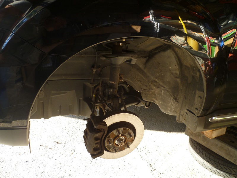

je pense donc faire une petite description avec 2  ou 3 photos,
si ça peut servir à quelqu'un ! ?

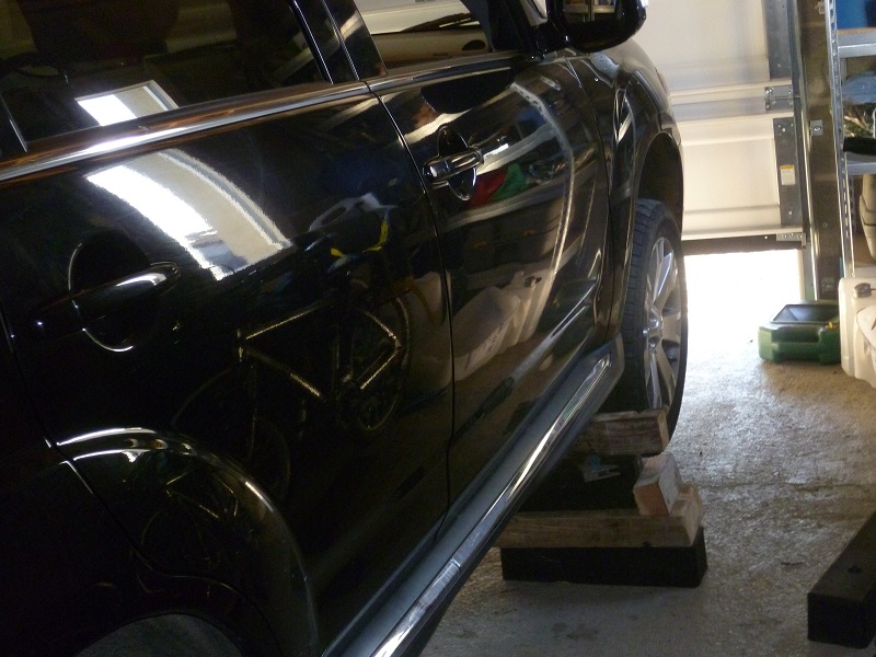

La première chose, c'est de le mettre sur cales!
Un 4X4 c'est trééééés trééééés haut!
surtout quand on à un garage "standard" !
vu comme ça, ça parait un peu branquignole, mais en réalité, c'est très stable! (si si )
 Bon, ma série va commencer, alor la suite demain!

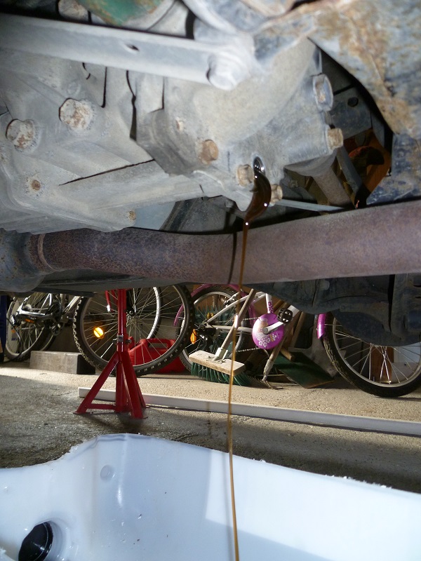

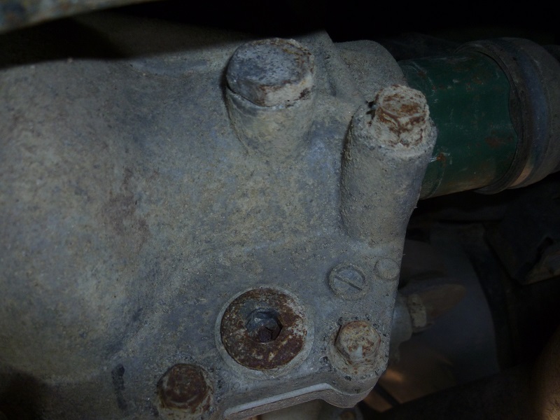

je commence par le pont arrière :
il faut une clé BTR de 10 et une clé plate de 24 (une douille ne passe pas)
j'ai d'abord nettoyé avec une brosse métallique.
et hop, ça c'est fait !
pour le remplissage, je me suis acheté une seringue chez AD à 24 euros,
chez Norau... il y a moins cher mais apparemment, c'est de la merde!
la mienne ne fuit pas du tout.
pour la remplir je fait comme ça :
1/2 litre d'huile de transmission

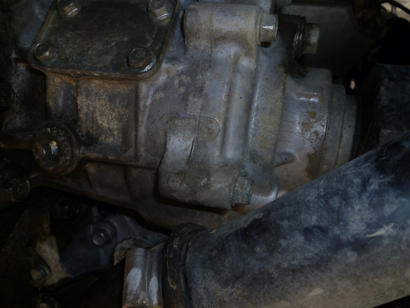

Ensuite le pont avant :
même opération, une clé BTR de 10 et une plate de 17.

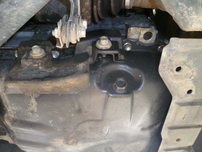

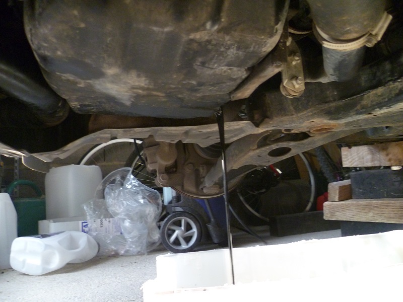

Vidange moteur :
enlever le protège moteur
une clé de 17
ça c'est fait!

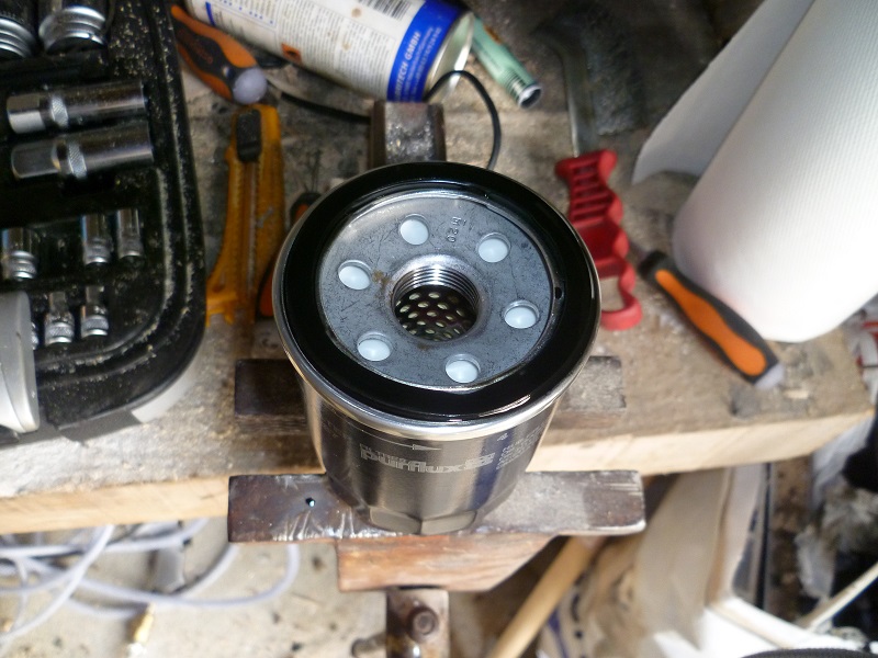

Le filtre à huile est facilement accessible par rapport à d'autre voiture :
IMPORTANT : penser à débrancher le moins de la batterie avant de changer le filtre à huile !
                    le démarreur se trouvant à coté, on risque de voir des petites étoiles !! ;-)
huiler le joint du nouveau filtre :
et le serrer uniquement A LA MAIN .
voilà, y a plus qu'a remettre l'huile. (environ 5.5 litres )

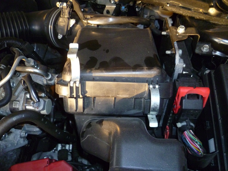

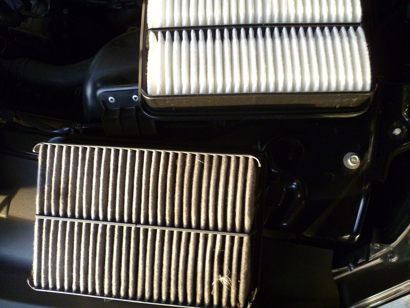

bonjour,
pour le filtre à GO, il a déjà été changé il y a 6 mois! et pas de photo. désolé.

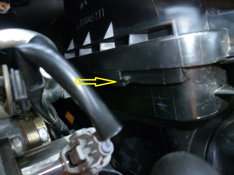

pour le filtre à aire, voici des photos :
il faut juste bien remettre le couvercle, il faut le mettre d'abord l’arrière, et ensuite le rebaisser pour qu'il se positionne comme le montre la flèche. (sans forcer)
