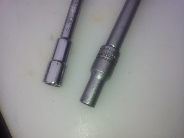

ET SURTOUT, une clé de 8 allongée afin que la tête de bougie puisse rentrer dedans, une clé standard comme à gauche sur la photo ne convient pas, celle de droite convient.

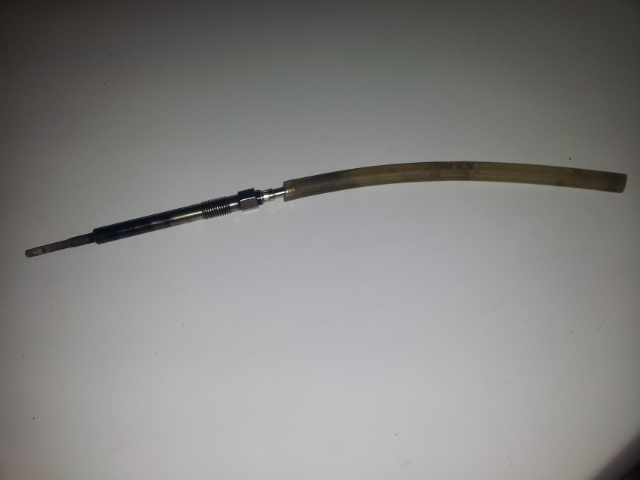

Un petit tube en caoutchouc mou. Attention il me semble que du tube cristal que l'on trouve facilement en magasin de bricolage est trop dur. J'ai utilisé un caoutchouc qui a la souplesse d'une tétine de biberon.

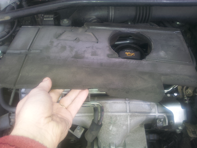

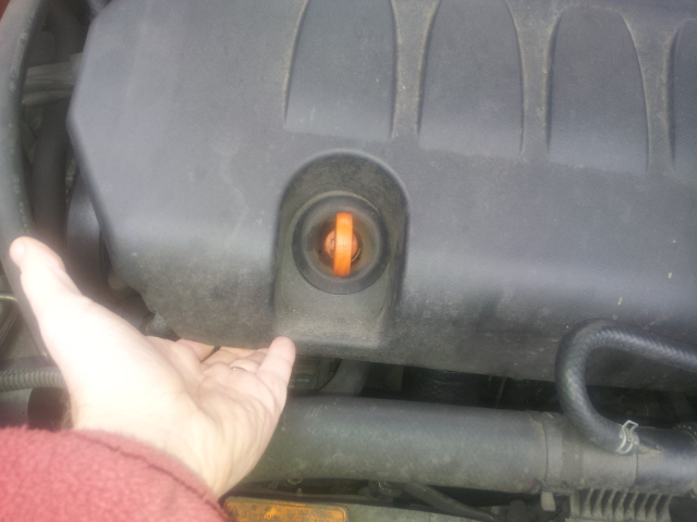

Voici la bête...
En premier lieu, enlever les deux caches
Pour le 1er voir ma main, lever vers le haut simplement puis tirer à soit.
Le deuxième est simplement posé.

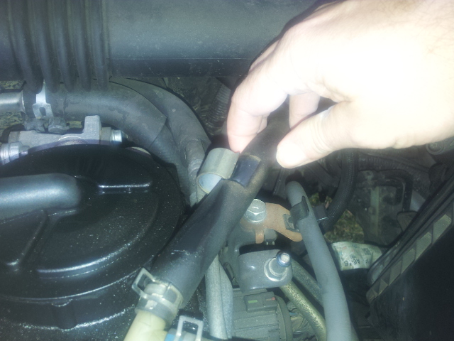

Commencez par déclipser les durits sur la droite.
puis la grosse durit à 80° qui est emboité sur le dessus du cache culbuteur.

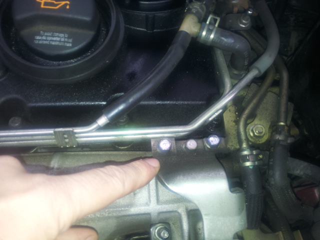

puis dévisser les vis de support durit gasoil...
...à l'avant gauche du cache.
...a l'avant droit du cache, sur le groupe de 3, dévisser les deux extérieurs.

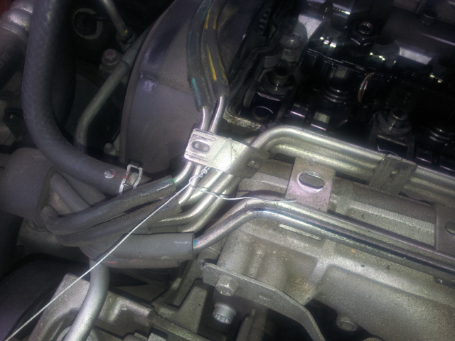

...déclipser les durits derrière le cache sur la gauche.

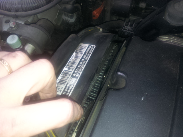

Puis écarter le cache courroie situé à gauche du cache culbuteur, il y a deux clips à défaire sur l'avant du cache courroie.
Il n'est pas nécessaire de le déposer.
Pour vous faciliter le travail maintenir écarté les durits par du fils de fer.

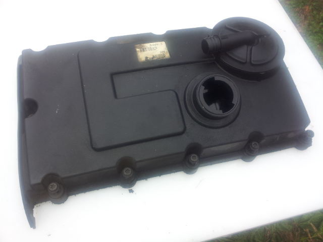

On peut ensuite passer à la dépose du cache culbuteur, (vis Torx) la plupart des forums conseil un ordre de dévissage précis (ce que je n'ai pas fait)
Il y a 11 vis à défaire, pas de risque de les perdre, elles sont solidaires du cache.
voici le cache déposé...

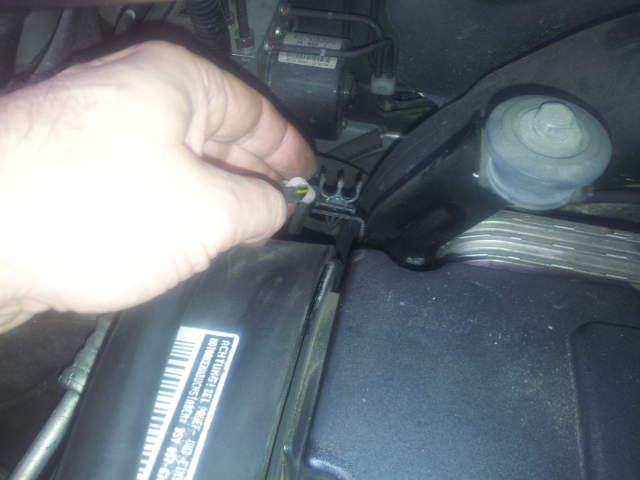

On passe ensuite aux bougies, voici le haut moteur, et les 4 bougies bien cachées...
...détail ou l'on aperçoit le fil électrique et le connecteur.
Utiliser la pince pour déclipser les connecteurs, ils viennent assez facilement.
Voici un connecteur retiré...

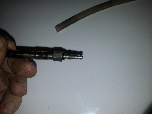

Voici une tête de bougie à sa place, clé de 8 longue + rallonge pour desserrer.
Une fois desserrer utilisé le petit tube caoutchouc emboité pour dévisser et retirer les 4 bougies ( pour ce qui me concerne les 4 étaient mortes). Après desserrage( moins 1/4 de tour), la bougie doit être très facile à dévisser, si ce n'est pas le cas danger pour votre culasse, attention!!
Utiliser le tube pour mettre en place la bougie neuve, elle doit être également très facile à revisser.
