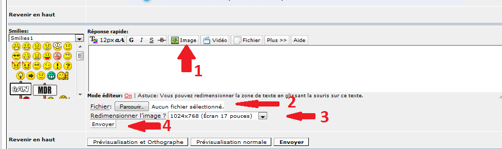

Pour insérer une image
1 - d'abord cliquer sur l’icône image pour faire apparaître le menu
2 - sélectionner votre fichier image sur votre disque dur
3 - choisir la dimension de l'image (pour les forum 640x480 est suffisant)
4 - cliquer sur le premier bouton envoyé
Après quelques instant qui dépendent de votre connexion et de la taille du fichier le code à copier dans votre message apparait (un simple copier coller suffit
Et voilà Okay
