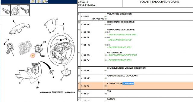

MessagePosté le: Mer 8 Juil 2015 - 08:34    Sujet du message: Commandes au volant Répondre en citant
J'ai le même problème : pas de commande au volant ni l'autoradio, ni le téléphone.
J'ai remarqué que cela re fonctionnait normalement lorsque le volant est tourné de 180 degrés et donc j'en déduis que c'est le système de transmission rotatif qui est en panne.
Je ne sais pas si le système de transmission des informations est à câble , ou à frotteurs.
Quelqu'un a t'il changé lui même cette pièce ? Quel est son prix ?
Par avance merci de la réponse
Alain
Outlander 2.0 Instyle 2008 + Triumph TR3 1959 + Herald convertible + Herald Estate
MessagePosté le: Mer 8 Juil 2015 - 23:15    Sujet du message: connection bluetooth Répondre en citant
C'est un contacteur tournant Ref 4112KZ (chez PSA) qui coûte 301,63€ Shocked
