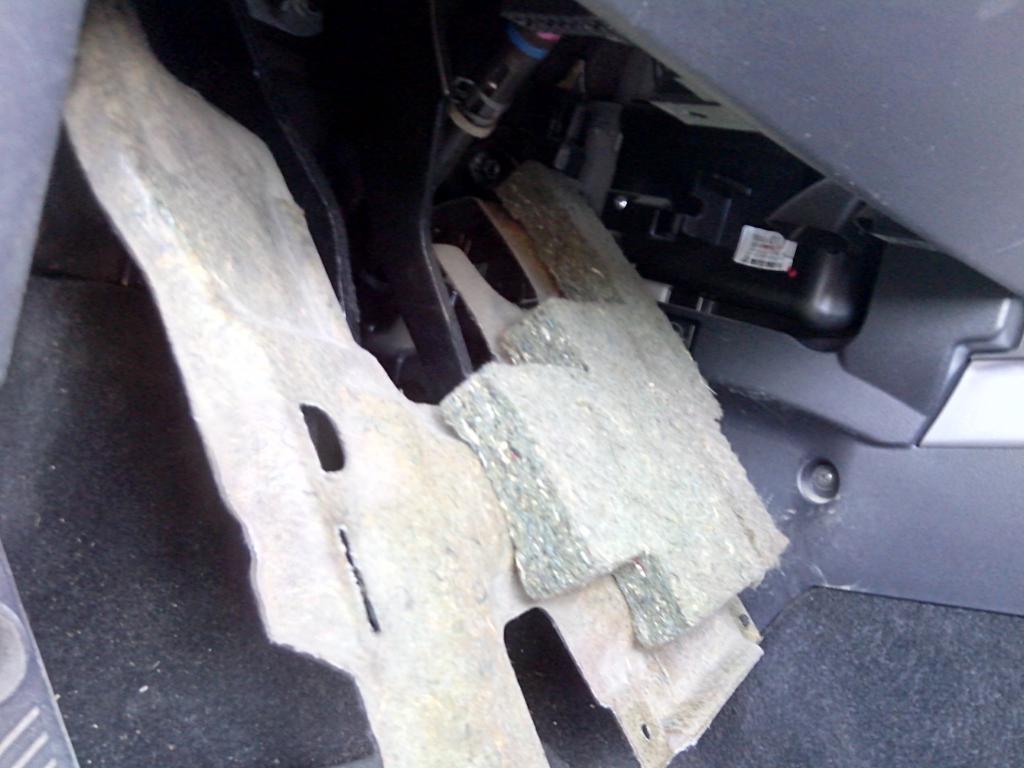

Bonjour à tous,
suite à une question sur le connecteur à nettoyer, voici des photos:
D'abord, tomber la protection au-dessus des pédales pour plus de visibilité (2-3 fixations rapides, pas besoin d'outil):

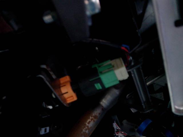

ensuite, le connecteur:
repérable à se bague orange. Un genre de 1/4 de tour pour le sortir de son support, puis on déconnecte la prise (désolé pour la qualité de la photo, c'est du vite fait).
La bague orange sert de réglage vis-à-vis de la pédale de frein. Pas d'inquiétude si il se dérègle, ça se remet très facilement, c'est même très intuitif.
On ouvre le connecteur pour accéder à l’intérieur, on nettoie la graisse qui a coulé sur le contact, on remonte et c'est fini Smile
