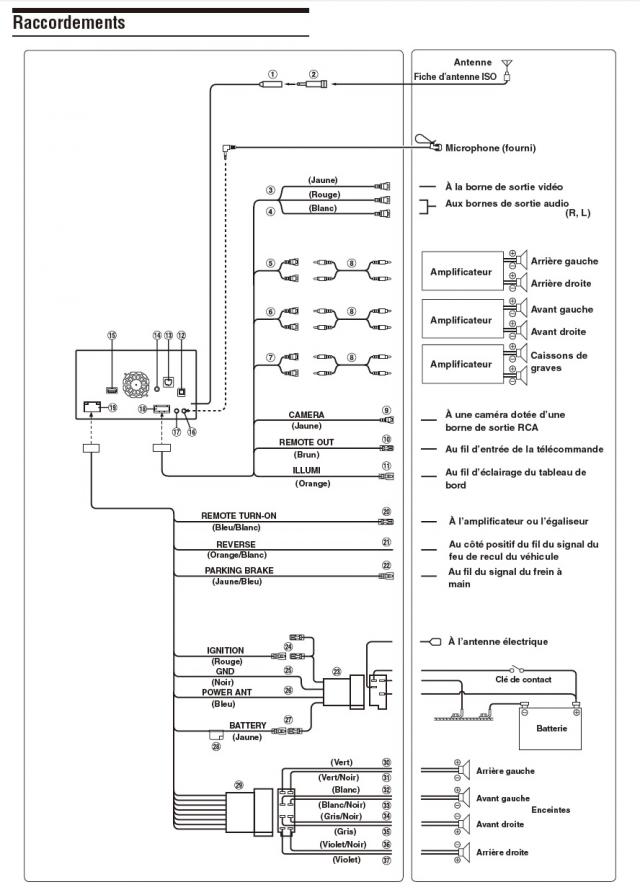

Heureux nouveau possesseur d'un outly 2007 intense +, je lui refait une petite mise a jour, tout d'abord je lui ai installé des xenons en 6000k puis je l'ai passé en intégrale Led.
Pour ce qui est du poste, j'ai passé commande pour un alpine INE W970BT, il sagit d'un milieu de gamme chez alpine 700e chez norauto, j'ai par la mm occasion pris le faisceau permettant de garder les commandes au volant, la console centrale et je me suis fait plaisir en ajoutant une camera de recul (150e) soit 50e de plus qu'un radar de recul.
Si des personnes ont déjà installé de l'alpine dans leur outly pouvez vous m'expliquer en quelques point l’installation?
Dès que celle ci sera faite, je me ferais un plaisir de vous montrer le résultat Smile

A première vue rien d'inhabituel dans les raccordements de ce poste. Tout dépend du Canbus que tu as commandé pour faire le lien entre l'outly et le nouveau poste. Comme à chaque fois le plus embêtant sera de récupérer le signal vidéo de la caméra de recul (n°9) et /ou le signal du feu de recul (n°21). Les outly ne sont tous cablés de la même façon selon leur âge et leur finition...

Merci pour ces plans, je verrais bien comment ça se passe lors de l’installation (prévu semaine pro).

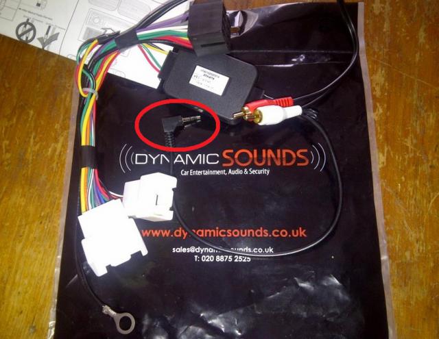

Voila il est en parti instalé, seul hic ce sont les commandes au volant qui ont disparut, comme je n'ai pas bcp de temps en ce moment je me pencherai plus sur le sujet semaine pro.

As tu résolu ton problème de commandes au volant? Ton adaptateur specif alpine /outly est il bien raccordée à la prise (17).

Bonjour, la prise 17? as tu une photo?

La prise 17 est visible sur le schéma du premier post en bas à droite sur l'arrière du poste. Il doit s’agir d'une prise Jack 3.5mm. Et ton Canbus doit en être équipée comme sur la photo ci dessous

ok je regarderai ca au moment de mettre la bonne console, mais c'est vrai que j'ai bien vu cette prise mais je ne pensai pas que ca servai a ça Smile  je vous tiens au jus pour la suite
