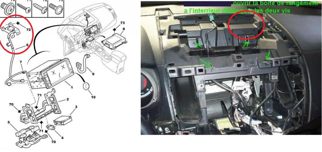

Smile Bonjour à tous , j'aurais voulu poser un MMCS dans mon véhicule qui n'a rien de ce style ! juste un poste CD !, quelqu'un pourrait m'aider à trouver ou ce localise l'antenne GPS sur ce genre de véhicule ? je me doute que c'est pas se série pré-équipé ? (ça serait trop beau chez Citroën.... Crying or Very sad ) , j'ai trouvé une épave de 4007 (moteur HS + boite HS....) qui possède un MMCS mais je ne sais pas ou se trouve l'antenne dans le véhicule ? (dans le tableau de bord ? ou la doublure du toit ?.....)
Merci d'avance aux membres qui peuvent m'aider !......
N'ayant pas de doc sur ce véhicule, ce n'est pas facile ... de rajouter des options !?!.... Sad
Bonne journée à tous !... Laughing

Voici un peu de doc concernant le MMCS :
http://mitsubishi-outlander.vraiforum.com/t1903-Sch-ma-System-Audio-Avec-MM…
L'antenne GPS ce situe sous le tableau de bord près du pare brise :
Si tu as la connectique n'importe quelle antenne GPS achetée sur le net peut faire l'affaire si tu soudes la connectique.

Very Happy Merci l'ami "magic_2010", ça va mettre utile par la suite , du moins je vais voir celà ci c'est possible de la récurérer entière ?.... si non je ferais comme tu m'a dit ; une antenne GPS basique ! mais n'ayant pas la la fiche qui se connecte derrière le poste !!..... on va voir ça  !...
Very Happy Merci du sérieux et surtout de ta rapidité ! et bien explicite !....

Bonjour à tous ! , je reviens vers les pros pour m'aider dans mon installation de poste!, derrière toutes ces connections , pouvez-vous m'indiquer qui correspond à quoi ? je recherche le branchement de la caméra ! entre autre!.... j'ai bien consulté sur le forum le tuto du branchement de caméra (se trouvant dans le coffre ! si le véhicule est bien équipé ???....je n'ai pas encore regardé ! ) mais derrière le poste par lui même, ou se trouve la connection ? (car n'ayant pas la fiche de caméra ! je ne sais pas !, je voudrais adapter une caméra acheté sur un site...donc pas d'origine avec les fiches ! trop cher chez Citroën !....
Merci d'avance dans vos recherches sérieuse et rapide !....
Merci à tous !
bonne journée
cdlt
MessagePosté le: Jeu 21 Mai 2015 - 17:15    Sujet du message: Antenne GPS sur c-crosser ? Répondre en citant
Le sujet a été traité dans cette partie :
http://mitsubishi-outlander.vraiforum.com/t933-Tuto-Installation-d-un-poste…
