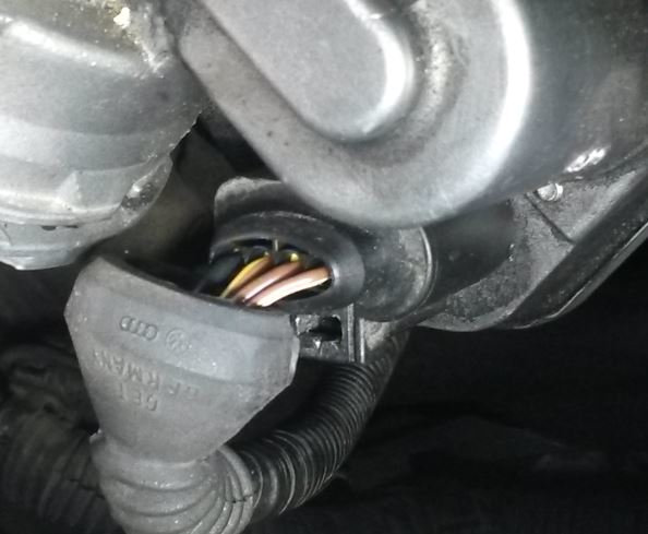

salut a tous
je suis entrain de démonter ma vanne EGR (150.000 km) je vous pas l'état !!! (nettoyage)
(nb: si ça intéresse je fais un tuto...du moin Magic le fera s'il a le temps ,je lui passerais les photos)
mais je "bute" sur ce maudit connecteur , quelqun sait comment le débrancher ? je ne voulais pas
forcer au risque de le casser.
merci

Il me semble qu'il faut enfoncer une pointe de tournevis dans l'ergo non ?

C'est ce que j'ai fait (suis electricien) je pensais bien le débrancher comme ça ,mais le joint qui fait
étanchéité (car c'est un connecteur étanche) a du se désagrégé un peux et coller le connecteur
je n'ai pas insisté d'autant plus qu'un bout commençait a partir !! Mr. Green
j'ai fait le nettoyage de la vanne EGR sur mon établi et la vanne papillon sur place (connecteur pas débranché )
ça se fait tres bien ,je te dit pas la crasse qu'il y'avait !! regarde une vanne EGR a 150.000 km
apres nettoyage au décapfour de "maman" ... .. Mr. Green
du coup  ---> suppression de cette maudite EGR avec une plaque de tôle (supprimer étant un grand mot....mais forte réduction de l'encrassement)
avec une tôle que j'ai découpé au gabarit du retour du tuyau de recyclage.

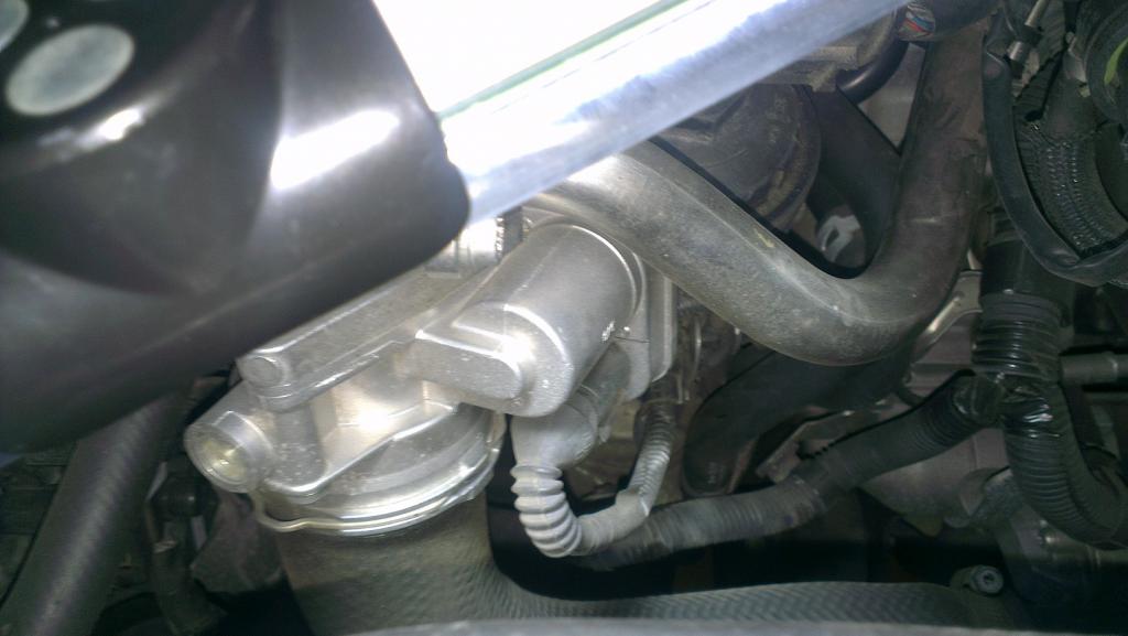

Bad_Guy ou un autre ?...tu peux me prendre en photo le connecteur enfiché sur la vanne EGR ? (gros plan)
je voudrais voir ou se trouve le bord extérirur du connecteur male par rapport
au connecteur femelle.
j'ai un soucis avec ce connecteur.
merci

merci ,problème résolu avec ce connecteur

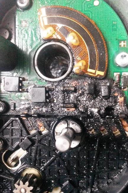

le connecteur est branché sur le boitier papillon (admission d'air)
au dessus c'est la vanne EGR (la ou tu as un tuyau qui y arrive)
ce boitier d'admission d'air est une véritable "plaie" énormément de moteurs qu'ils l'ont
a un moment ou a un autre ..A3..golf5....skoda....mot vw 2LD.
(+5ans) ce boitier fait des siennes (dentures plastique qui casse....c'est mon cas)
mon boitier d'air ....."un champ de bataille" ! dents cassées + circuit cramé..)
du coup je me suis dit il a du le changer non ?

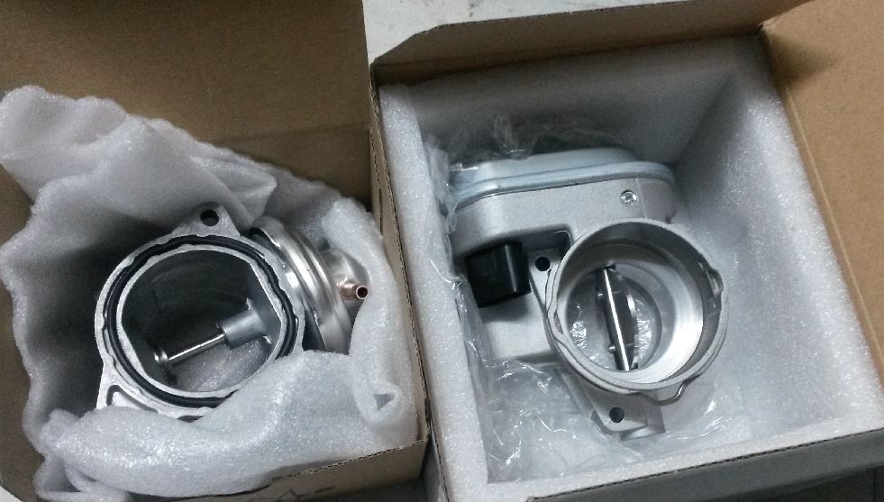

vanne EGR et PAPILLON reçu cet aprem (commandé vendredi)
le vendeur (a recommander !! )  m'a conseillé de changer les deux (je ne voulais changer que le papillon)
mais vu le prix de l'EGR ,j'ai changé les deux ( 215 €)

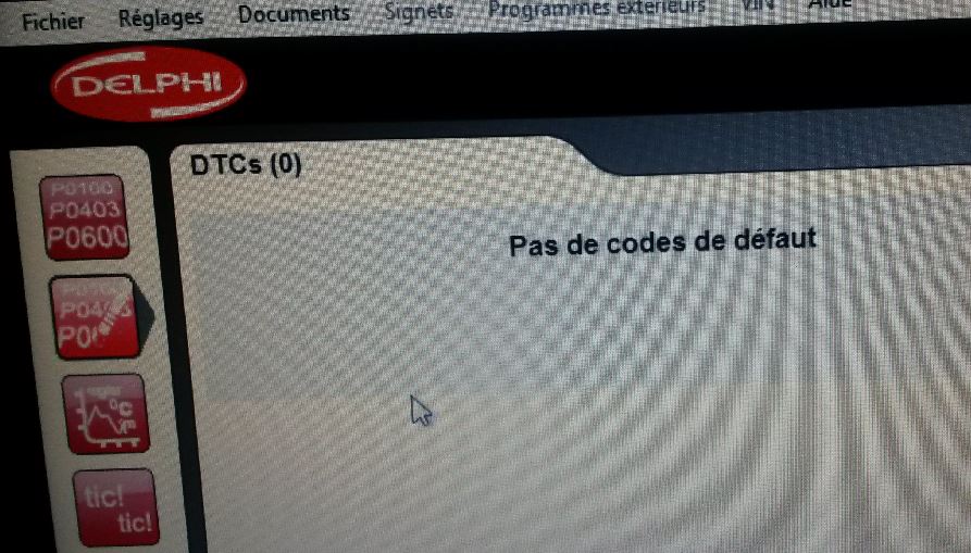

monté effacement de défaut et essaie sur route , impec !!
DPauto , a conseiller prix, sérieux, conseils !....
effacement et contrôle

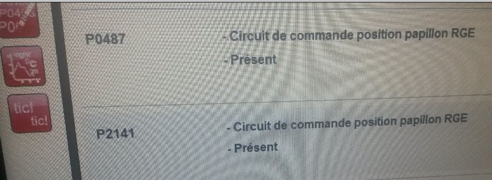

mon super programme ? ...rien de super rassure toi !
une interface CDP+ avec delphi ,c'est tout , prise en main tres facile ,et pas mal d'économie quand on pense que chaque coup de valise
vous coute un "max" avant même que le garagiste est mis les mains dans le "cambouis" !!!c'est mini 50 € !
puis sa te permet de savoir quel est le problème ....même si parfois vaux mieux pas le savoir !!
en effet ,depuis que j'ai ma caisse ,je n'avait aucune raison de connecter ma CDP+ jusqu a ce soucis.
mais en même temps que j'ai découvert ce défaut papillon et résolu depuis ,j'ai découvert 3 défauts intermittents !!
P0671/672/673 ,autrement dit les bougies de chauffe du cylindre 1,2, et 3 , vu le "taf" pour aller les démonter (bien 1 a 2 heure pour tout faire)
j'attendrais le mois prochain (pas bien le temps) mais c'est pas ça qui m'inquiète !! (démarrage impec même en hiver)
j'ai ma caisse depuis deux ans ,je pense que ce problème était déja présent a l'achat !!! suit mon regard ....
je me fait du soucis pour rien j'espère .....(bougie foirée/cassée dans la culasse ?....j'espère que non !)

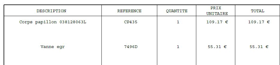

pour les références de pièces papillon (ou boitier d'admission d'air) et EGR pour nos 2L DID
voici la facture avec les références
pas mis le joint faible encrassement pas eu le temps (un essaie avec un trou de 5 mm allume le défaut)
