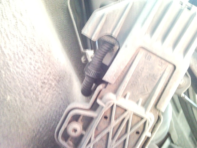

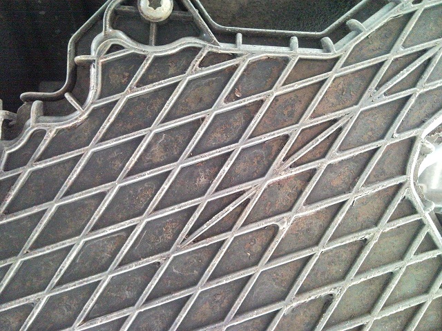

Pour ce qui est de l'abs , je ne sais pas ,quand au réservoir additif il est placé à coté de la roue ARG mais sur le forum il y a déjà des posts.
je vai remettre des photos de celui ci:

Pour la cérine (additif fap) en faite c'est une poche qui est de dans il faut complétement l'ouvrir et retiré la poche pour pouvoir la remplir.
je les remplis (3 Litres) et avec la valise j'ai reprogrammé le niveau d'additif.
