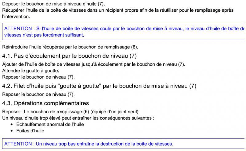

14- Si 5.,5 litres sont sortis, 5.5 litres doivent rentrés (mesuré la quantité vidangé)
      Il y à une vis de trop plein pour éviter un excès mais si vous mesurez correctement, c'est inutile)

La vidange c'est filtre + huile obligatoire ensuite pour le niveau effectivement vous avez le niveau coté roue, moi j'en ai mis un peu plus comme vous pouvez le constatez.
