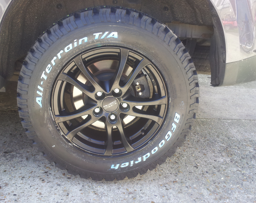

bonjour , j'ai annulée la commande des jantes en tôle   et j'ai commander 4 alu chez GTAsport   http://www.gtasport.com/anzio-turn-noir-c-24_38_382_1756.html et pour les pneus voici le lien du vendeur en france http://www.goodwheel.fr/bf-goodrich-all-terrain-t-a-ko

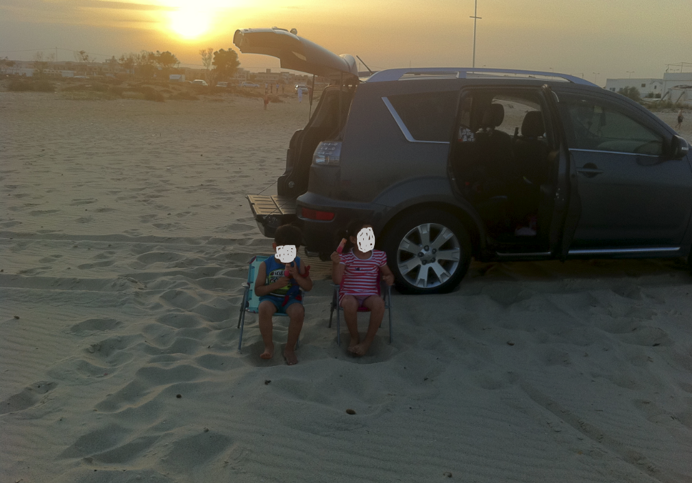

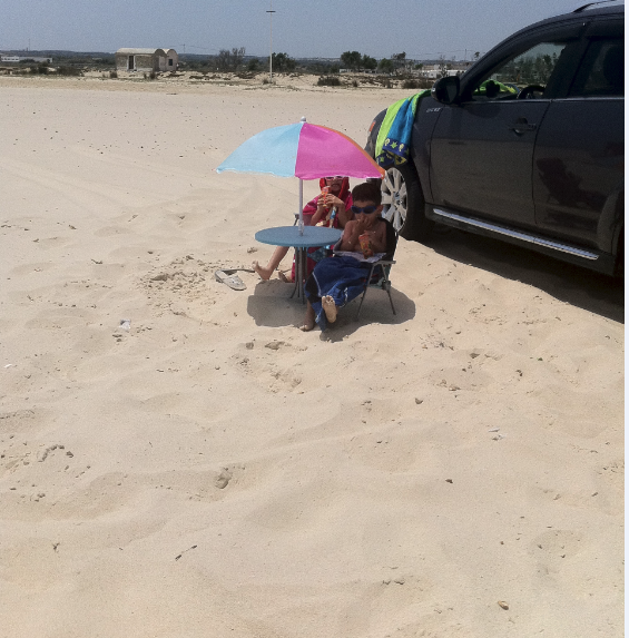

MessagePosté le: Mar 29 Mai 2012 - 09:09    Sujet du message: pneus 100% off road Répondre en citant
 voila le résultat .
outly 2.2 TC-SST de 2 010 45000 Km
cléry
Invité
MessagePosté le: Mar 29 Mai 2012 - 23:55    Sujet du message: pneus 100% off road Répondre en citant
hello,
trés cool mais je te conseille de mettre des bavettes au moins à l'avant, sinon tu vas défoncer tes bas de caisse. Mr. Green

MessagePosté le: Ven 15 Mar 2013 - 15:15    Sujet du message: pneus 100% off road Répondre en citant
Salut Letutu!
Je suis intéresse par ces pneus aussi.
Aurez tu une photo globale de ton Outly avec les BF montés? Pour voir ce que cela donne.
