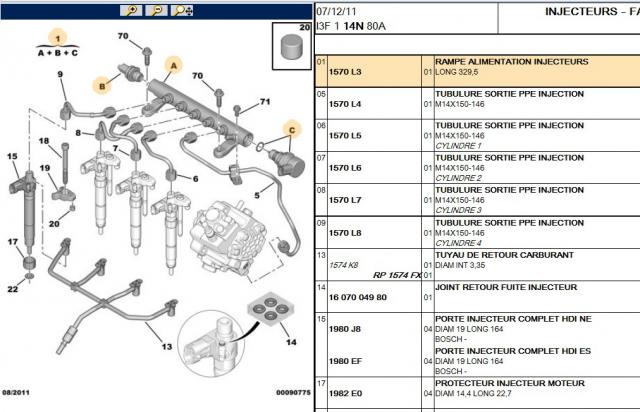

Quel Outlander ou suv PSA: C-crosser
MessagePosté le: Sam 7 Fév 2015 - 13:46    Sujet du message: Allumage voyant moteur - Perte de puissance Répondre en citant
Oui, c bien erreur p1113 pour c-crosser.
le capteur est sur la rampe ref. bosch 0281002804
dommage j'arrive pas a joindre la photo de la valise... Sad
MessagePosté le: Sam 7 Fév 2015 - 14:56    Sujet du message: Allumage voyant moteur - Perte de puissance Répondre en citant
Oui effectivement le capteur ne se fait pas au détail chez PSA mais est vendu avec la rampe 1570L3 (318€]
Il faudrait voir directement sur les capteurs les références inscrites : les capteurs sont souvent communs à plusieurs voitures / marques
Sinon tu n'as pas d'odeur de gasoil (fuites possibles...)

pour la rampe, impossible de dissocier...exclusivité bosch pour PSA...MERCI PSA.
